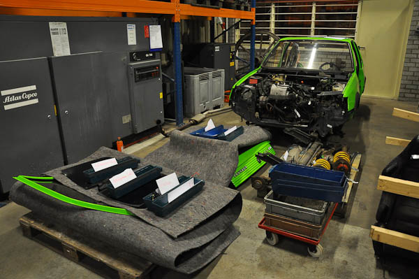

Zo, weer 2 avonden klussen achter de rug. Zie hier het resultaat (alles wat er voor staat hebben we er af geklust.
Het is inmiddels wel duidelijk dat ondanks al het gelabel ik waarschijnlijk toch een kabelboom van de sloop ofzo ga halen (tips!). De vorige eigenaar heeft nogal wat geklust en verbouwt, dus overal rare verbinden, doodlopende kabels en doorverbonden stukken waar stekkers horen.
Verder ging het wel lekker, het enige wat nog dwars zit zijn de schilden aan de zijkant. Daar zit toch nogal wat meer kit dan gedacht en ze zijn er vrijwel onmogelijk af te halen zonder beschadigen. Iemand hier een goed plan van aanpak voor?
Volgende week eindelijk de motor echt losmaken en er uit halen, dan kunnen we ook alles wat er omheen zit weghalen. De week daar op even langs bij VA-motorsport om te praten over de kooi. Ik wil daar toch in ieder geval eens even praten en de mogelijkheden bekijken voor ik een kooi koop/ergens anders laat bouwen. Dit betekend overigens niet dat ik niet alsnog geïnteresseerd ben in meer info over de kooi van Willem en evt. andere kooien die beschikbaar zijn of mensen kunnen bouwen. Hoe meer vergelijkingsmateriaal hoe beter de uiteindelijke keuze, hopelijk!
Nogmaals dank allen voor de tips en trucs!

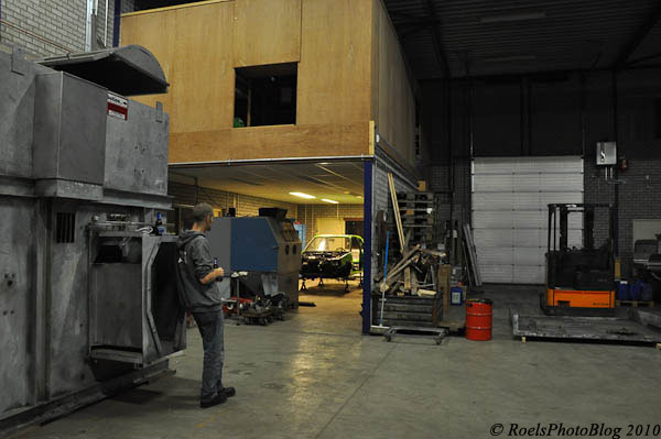

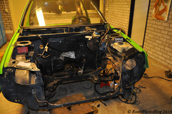

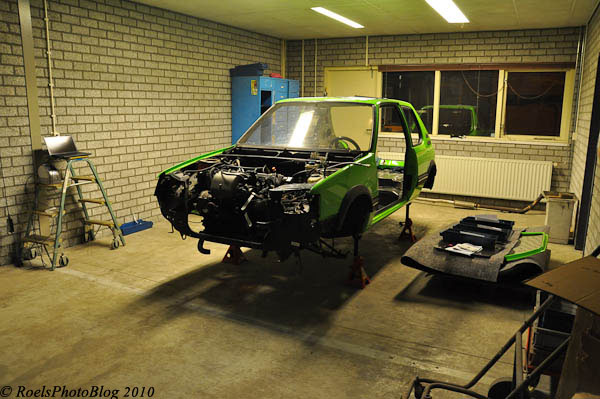

Zo, na een weekje door omstandigheden niet te hebben kunnen werken hebben we gister en vandaag weer flink wat gedaan. Brandstoftank is er onderuit zodat we de oude leidingen goed weg kunnen halen. Kabelboom is een heel eind los en... de motor is er uit! Was wel even pielen om alles los te krijgen en de conclusie is dat ik echt gewoon een nieuwe boom moet regelen. Zelf niet hoeven knippen, maar er is in het verleden behoorlijk wat knip en plakwerk gedaan waarmee ik zeer zeker niet mee wil gaan rijden. Dusseuh, Martijn, toevallig zaterdag tijd dat ik ff langs kom? Evt. kan ik m'n achteras meteen meenemen, kun je er eens naar kijken wat nodig is... :)
Ow, en mijn auto staat nu in z'n permanente huisje. De inrichting laat nog wel wat te wensen over, maar dat gaat geregeld worden.
En dan hier wat nieuwe foto's:
Auto in z'n nieuwe huis! :D
En de motor er uit.
En jah, 5 mensen waarvan er constant 2 de motor er uit moeten kijken omdat er simpelweg niet meer ruimte (of verder alleen rotklussen ;)) zijn. Maarjah, beter iedereen enthousiast en betrokken dan er alleen voor staan! Ik heb wel van een van mijn monteurs die zich al gevrijwilligd had om de kit uit de auto te gaan verwijderen (met geen al te lieve termen richting de Franse bouwers) vernomen dat dit echt een helse klus is. Gezien dit toch snel geklaard zal moeten worden hoop ik nu meer dan ooit op meer tips hoe dit aan te pakken dan "warm maken en volhouden!". :) Vooral fijn om te weten, hoe ver moeten we gaan voor we met een lamellenschijfje beginnen zonder dat deze in no-time dichtgeplakt zit met die zooi?
