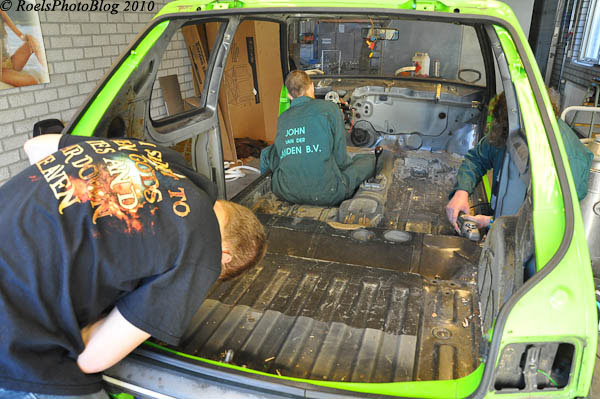

Voor de rest vele uren doorgebracht in en onder de auto om zo veel mogelijk kit te verwijderen en hem echt klaar te maken voor de kooi.
Hier een voorbeeld van wat mij de beste methode is gebleken om de kit weg te krijgen:
Inderdaad, veel vrienden, pilsjes slijptollen, beitels en vooral... Volharding! Ow, ik heb ook zo'n staalborsteltje voor op de slijptol meegekregen bij AV Motorsports, en dan dus eentje waarbij de borstel veel "vlakker" ligt. Hierdoor kun je nog veel beter in hoekjes en kiertjes komen.
Gelijk even de onderkant goed schoon maken met de stoomcleaner:
En ja, daarna natuurlijk alles goed droog blazen en vegen, anders wordt ie zo lelijk bruin.

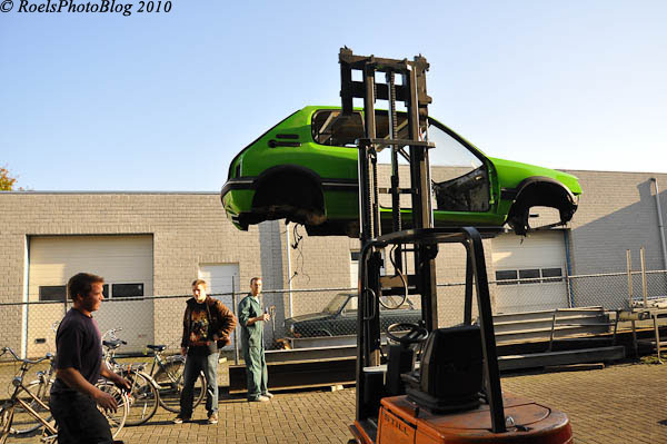

Als laatste heb ik alle rubbers en de voorruit verwijderd en zijn we aan de onderkant begonnen. Zo op de heftruck scheelt al veel, maar het is nog steeds werken boven je macht en dus zwaar! Gelukkig waren we met 4 man, dus 2 werken en 2 de armpjes rusten en steeds wisselen. Op die manier schoot het toch flink op:
En hier het resultaat:
Zo ziet dik 2 kilo stof er dus uit, en dan hebben we het nog niet eens over alles wat direct weggewaaid is of in onze opslag op de machines is geland... :)

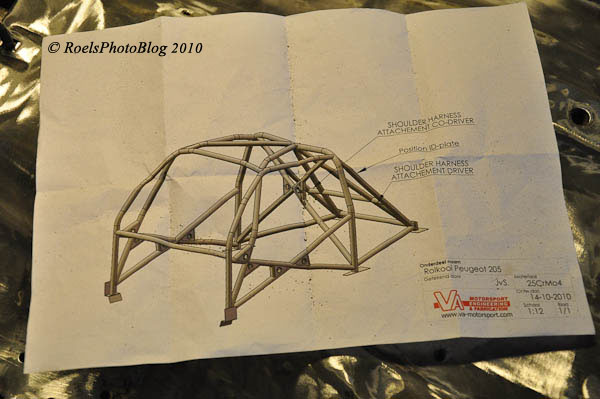

Hij is nu helemaal klaar en gaat dinsdag of woensdag naar AV Motorsports om de kooi er in te laten zetten. Zie hier het ontwerp:
En dan begint het er eindelijk op te lijken. Nog wat potten verf hier en daar en dan kunnen we serieus aan het bouwen!

Kooi is heel solide en gaat +/- 50kg toevoegen aan de auto. Het kan en mag met minder maar ik heb bewust gekozen voor wat extra veiligheid voor mij en m'n navi... :)

Ik vraag me af of die kooi zoals op de constructietekening staat gaat werken voor een cup 205. Je moet nl. het originele dashboard en (nog belangrijker i.v.m. de ruimtebeperking) dito kachel inbouwen. Heb je dat gepast? Lijkt me niet te gaan met een dwarsstang onder/door het dashboard.

whemink schreef:Ik vraag me af of die kooi zoals op de constructietekening staat gaat werken voor een cup 205. Je moet nl. het originele dashboard en (nog belangrijker i.v.m. de ruimtebeperking) dito kachel inbouwen. Heb je dat gepast? Lijkt me niet te gaan met een dwarsstang onder/door het dashboard.
Hebben we al uitgemeten Willem en besproken gaat goed komen.
Gwendolien heeft ook een buis onder het raam langs en het kachelhuis dusdanig her en der wat aangepast zodat deze precies onder de buis door past.
Daarbij is het uiteraard in de cup toegestaan om het dashbord rond de kooi uit te zagen zodat deze om de kooi heen past.
