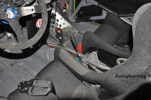

Hier nog even een shot van de handrem hoe we die voor afgelopen zaterdag nog even verbouwd hadden. Hij zit nu gemonteerd alsof hij er vlak in zit, maar dan het einde schuin afgezaagd en naar voren/boven weer vast gelast. Hij heeft ook nog een knikje naar links en valt nu precies tussen de 4, 5 en navi-stoel.

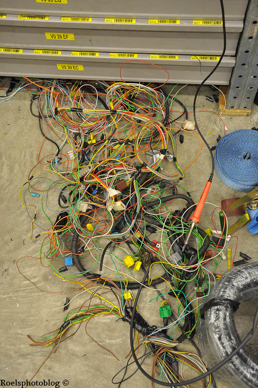

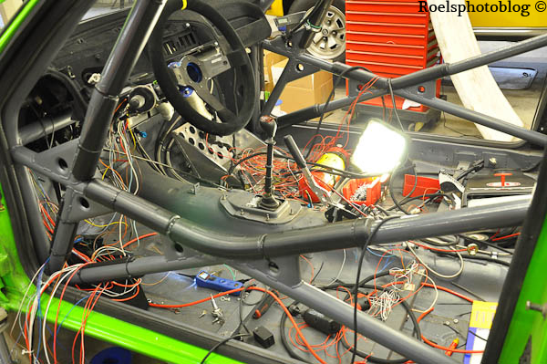

De t*ringzooi die het was. Eindelijk geen gezeik meer met alle halve contacten, slechte kabels en rotte stekkers die daar lomp weggeknoopt waren.
Knipperdeknip! Ik wordt al zenuwachtig als ik het zo allemaal zie liggen!

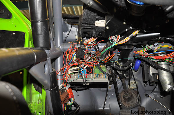

Wat kan de electra er toch mooi en simpel uitzien wanneer het weggewerkt is door de specialisten. Zie hier, alle touwtjes van bovenstaande foto's vervangen door nieuwe storingsvrije en netjes ingepakt zodat ze ook storingsvrij blijven!
Enneuh, work in progress... Wordt ik alweer zenuwachtig van! Maar gelukkig zijn de juiste mensen er mee bezig en zal dit binnen een dag of wat er net zo netjes bij liggen als de boom voor en achterin al is. Ik kan niet wachten om hem terug te krijgen en weer aan de gang te kunnen.

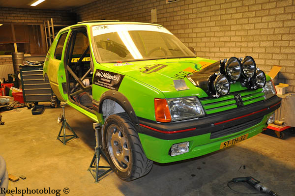

Berichtdoor Rowel.VDZt » wo mei 18, 2011 23:55

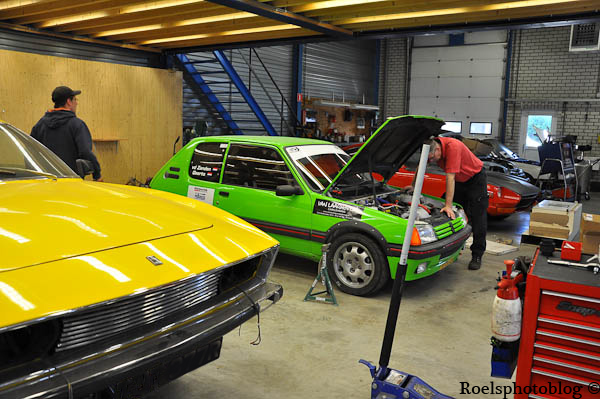

Zo, de auto is weer terug van Harperink Automotive. Er moesten wel nog wat dingen afgewerkt worden maar daarvoor is Franklin vanavond nog even langs geweest. Op het gebied van de stroom zit nu bijna alles er helemaal naar wens in, het laatste restje wordt volgende week nog afgewerkt.

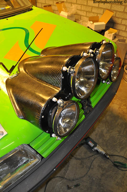

Wel heb ik intussen mijn lampenbar binnen. Het was nog een beetje spannend, want gezien de prijs was het bijna niet voor te stellen dat we een echte carbon lampenbar met xenons zouden kunnen krijgen. Maar even doormeten heeft aangetoond het spul goed geleid, dus waarschijnlijk niet anders dan carbon kan zijn. De lampen zijn gewoon dezelfde als hier in Nederland ook te bestellen zijn. Al met al dus zeer blij met deze "goedkope" (hoewel goedkoop bij dit soort bedragen toch een beetje raar klinkt!) carbon+xenon lampenbar.
Vanavond flink geklust en zie hier het resultaat:
En met heel de auto.
Voor er vragen komen kan ik alvast bevestigen dat rechtsachter inderdaad plamuur zit. :? Gisteren met het testen van de achteras en on-board camera (foto's en beelden volgen!) met het in en uit de werkplaats rijden iets te enthousiast geworden op het krappe knikje om het pand heen... Ja, ons eigen pand... Waar ik jaren gewoond heb... Maar die bocht hebbik dus te krap genomen met als resultaat een lelijke deuk rechts achter. :oops: Weinig anders over te zeggen als: "Te loemp", of "Verrekte mongol!", of... noujah, jullie weten er genoeg denk ik... ;)
Tijdens het schuren hebben we nog wat beunwerk gevonden. Blijkbaar had de auto daar al ooit flink schade gehad, want er zat een bak plamuur met daar onder deuken! Niet alleen mijn werk dus uitgedeukt maar ook nog wat zut van de vorige eigenaar. Vervolgens onze eigen bak plamuur er tegenaan en dan moet het groene monstertje weer mooi strak aan de start van de ELE kunnen verschijnen.

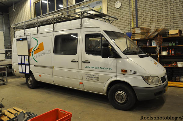

De servicebus met ons nieuwe bord. Hierop een klok die ook synchroniseert met Frankfurt. Aan de hand daarvan wel ontdekt dat de 13 a 14 seconden afwijking die de klok in onze auto had met de organisatie in Ede ook bestaat met deze klok (klok op bord loopt gelijk met organisatie). Raar, want ook die in de auto synchroniseert gewoon met Frankfurt. Maar ja, we zijn er van op de hoogte dus kwestie van rekening mee houden!
Verder een whiteboard en ruimte voor het ophangen van onze lijstjes. De nieuwe tent is bijna net zo lang als de bus en net zo hoog, dus ook dit sluit mooi aan.

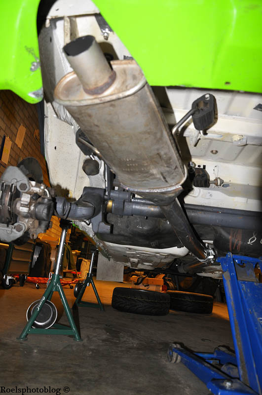

En hier nog een shot van de nieuwe uitlaat. Geen kat meer omdat die toch niet nodig bleek in onze klasse. Mooie kleine einddemper en een lange pijp van voor naar achter. Aan de voorkant van de einddemper zit een plaat naar de pijp zodat deze nergens achter kan blijven hangen op onverhard (of waar dan ook!). Laagste punt is nu de uitlaatpijp onder de achteras, dus niet meer de einddemper. Daarnaast zit ie deze keer ook echt goed vast, dus geen zwabberende uitlaat meer als het goed is!

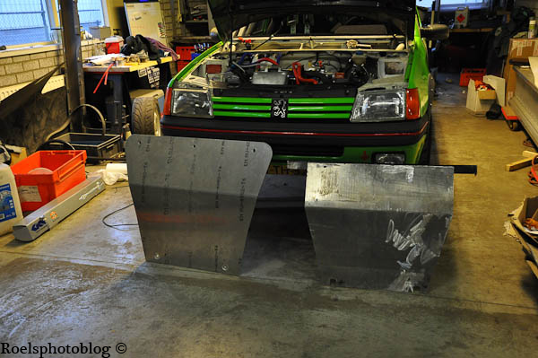

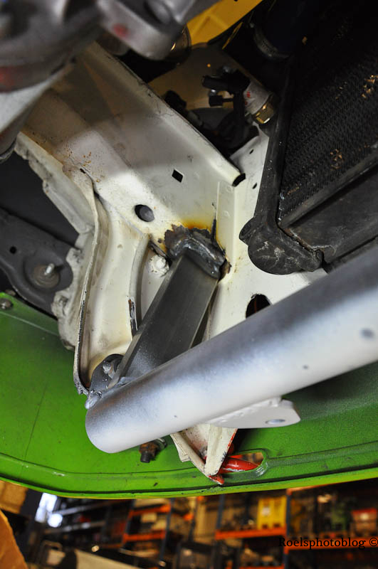

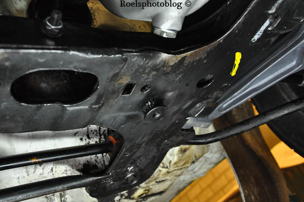

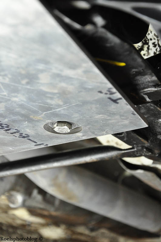

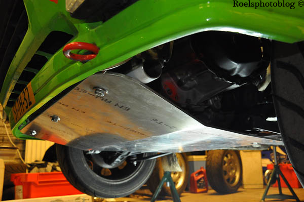

Ow, en de belangrijkste reden zo'n beetje van deze post. De nieuwe carterplaat. Ontworpen door Jan van Sinten (ook mijn hoofd service) en geproduceerd door VA Motorsport geïnspireerd op de vele platen die voor Dakar gemaakt zijn... :D Die gaat heeel wat meer kunnen hebben dan dat Sparco plaatje... ;)
Nieuw V.S. Oud
Chromo buis voor ophanging voorkant met versteviging naar chassis.
Verlaagde ophangpunten onder subframe om voldoende speling op carter en difhuis te houden. (Ja, alle ophangpunten hebben draad, plaat ophangen met 5 bouten.)
Plaat op z'n plek.
Achterste bouten mooi verdiept zodat het ook echt een "skidplate" is.
We zijn dus bijna klaar voor Hellendoorn. Doel: uitrijden en zaterdag een proefje uitzoeken om te kijken wat er in zit; En natuurlijk boven alles, lol hebben en veel leren op het onverhard... :D

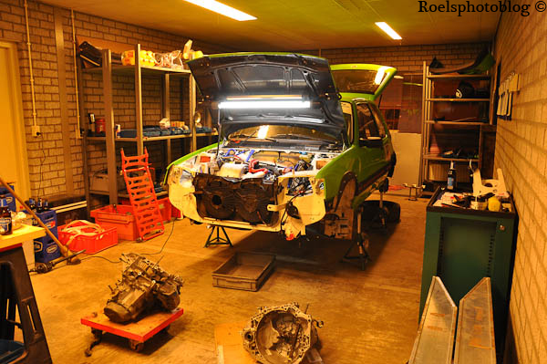

Berichtdoor royvdb » zo sep 25, 2011 16:33
Rowel.VDZt schreef:Om te beginnen ons hok met de nieuwe inrichting:
En ja, dit is dus al na het klussen van vanavond... :)

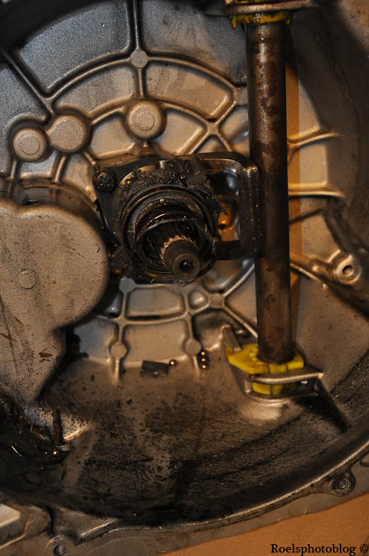

Zie hier ons probleem van afgelopen zaterdag. Een druklager dat na nog geen 100 km is geëxplodeerd!
Tijdens het demonteren kwamen we al kogeltjes tegen op de buitenkant van de bak. Als je goed kijkt op de foto zie je links onderin nog wat meer onderdelen liggen. Hoe een druklager het al zo snel kan begeven is nog een raadsel, maar gelukkig betekend dit dat het probleem als het goed is snel op te lossen is. De koppeling en dergelijke zagen er nog super uit dus nu zo snel als mogelijk de auto weer in elkaar en deze keer echte test kilometers maken!
