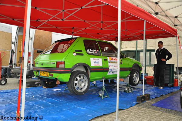

Zo staat het groene monstertje er nu bij:
Ow, we hebben vandaag ook meteen even de dB meter van het jongerencentrum waar ik veel voor heb gewerkt en waar mijn navi nog steeds werkt gebruikt. Op de plek zoals ie nu staat (wat niet ideaal is met die rijplaten en muur direct achter de uitlaat) gemeten volgens de regels komt ie niet boven de 95 dB(A), dus dat zit ook goed!

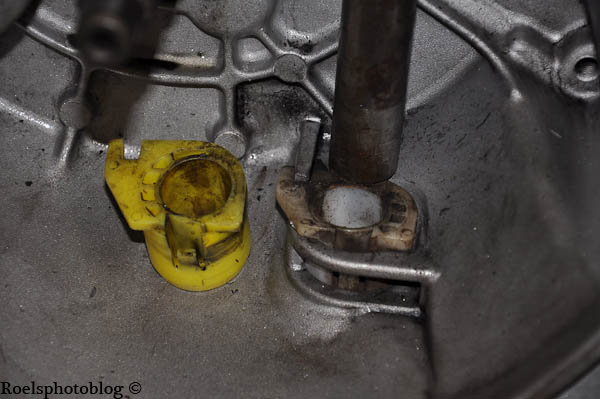

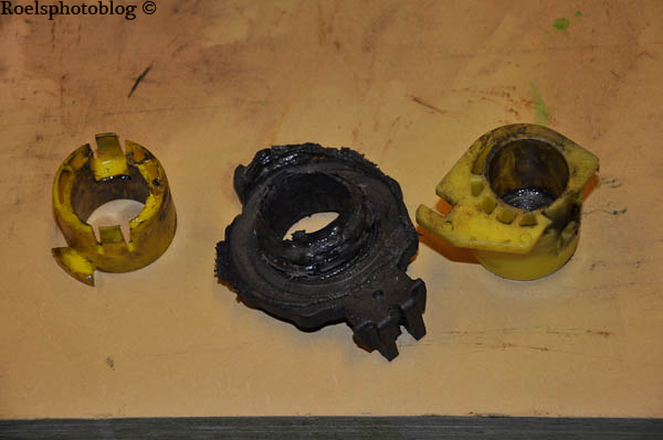

Zie hier ons probleem van afgelopen zaterdag. Een druklager dat na nog geen 100 km is geëxplodeerd!
Tijdens het demonteren kwamen we al kogeltjes tegen op de buitenkant van de bak. Als je goed kijkt op de foto zie je links onderin nog wat meer onderdelen liggen. Hoe een druklager het al zo snel kan begeven is nog een raadsel, maar gelukkig betekend dit dat het probleem als het goed is snel op te lossen is. De koppeling en dergelijke zagen er nog super uit dus nu zo snel als mogelijk de auto weer in elkaar en deze keer echte test kilometers maken!

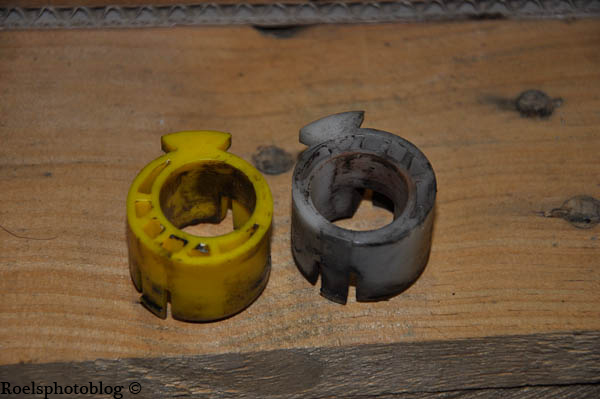

Zo, de oorzaak van het gesmolten en geklapte druklager is boven water! Er blijken 2 soorten bussen te bestaan voor het koppelingshevel. Wij dachten dat geel en wit puur te maken had met een andere fabriek ofzoiets, blijkt het wel degelijk goed geregeld te zijn bij Peugeot en het gaat dus over 2 verschillende types! Op service box staat bij de 205 voor deze bak dus ook enkel het verkeerde type vermeld. De verschillen zijn minimaal, maar ze zijn er. Blijft toch jammer dat het zoals het spreekwoord al luid een dure rally moet kosten om te ontdekken dat 5 euro (als het al zo veel is!) aan onderdelen niet kloppen.
Maarja, weer wat geleerd en in ieder geval de oorzaak gevonden. Nu weer opbouwen en testen! In de tussentijd is ook veel onderhoud weer gedaan en zijn er links en rechts kleine dingen aangepast en verbeterd.
Zoek de verschillen!
En nog een keer.
Door de kleine afwijking van de positie van het kopelingshevel is het druklager waarschijnlijk aan gaan lopen en een "behoorlijk" warm geworden met dit als gevolg. De 2 daders staan er aan weerszijde langs.
