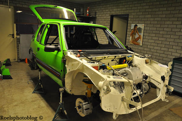

Overzichtje van hoe het er nu bij staat (met net een stukje van m'n nieuwe gereedschapskist, eindelijk geen gedoe meer met ons personeel dat er nog gereedschap in mijn auto rond zwerft... :oops: ). De achterklep zit op z'n plek en de achterbumper is ook klaar voor installatie. Maandag nog wat laatste kleine onderdelen halen, en dan zou de auto zo rond woensdag moeten rijden en de APK moeten kunnen halen. Donderdag kleine shakedown en dan vrijdag klaar maken om naar Zandvoort te gaan. (Nog steeds +/- 24 uur speling in de planning voor de gegarandeerde tegenvallers... ;))

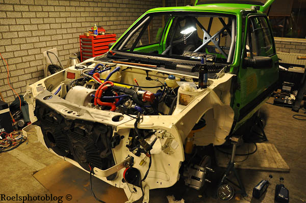

Om te beginnen een foto van de motorruimte. Dynamo, startmotor en brandstoffilter op z'n plaats. Brandstofleidingen met Goodrich koppelingen van Biesheuvel, slangen van BakerBM en hier niet opvallend de eerste kabel van Harperink.

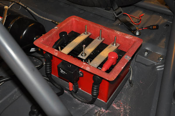

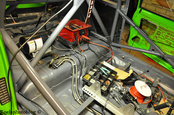

Hier dan foto's van het "gepatenteerde" noodstroomsysteem van Harperink Automotive. (Ja, dat blijft toch het grote voordeel van ons industrieterrein, weinig plaatsen waar zo veel autosportkennis verzameld is.. ;)) Het grote voordeel hiervan is dat de stroom bij de accu uitgeschakeld wordt door een relais. Hierdoor lopen er dus geen kabels meer naar de noodstroomschakelaars waar, ondanks dat de stroom in de rest van de auto wel is uitgeschakeld, nog steeds de volle spanning op staat. Ook dat laatste risico is hiermee weg.
Zelfde uit een ander hoekje. Jammer dat de bevestiging van de accu er nu wel heel rommelig uitziet wanneer je het vergelijkt met de manier waarop de bekabeling er in komt liggen (en is afgewerkt.. :D)! Maar ja, hij zit wel muurvast, en dat telt!

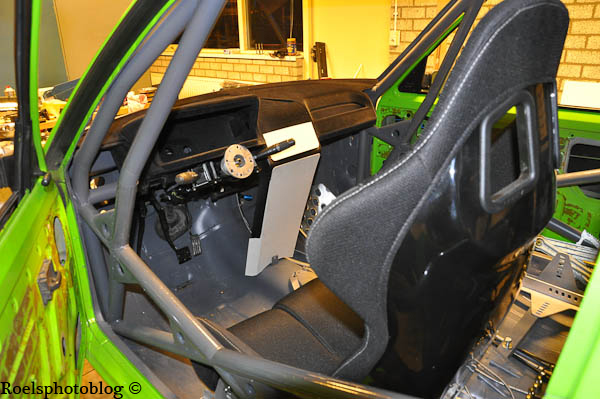

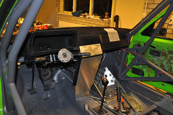

Dashboard incl. aluminium delen die met (veel) hulp van de jongens van VA motorsport zijn gemaakt. Nog even zwart maken en ze zijn klaar. Voordeel is dat nu mijn trekkoordje voor de brandblusser ook hoger ingebouwd wordt waardoor we hem straks ook in de gordels altijd makkelijk bij kunnen.

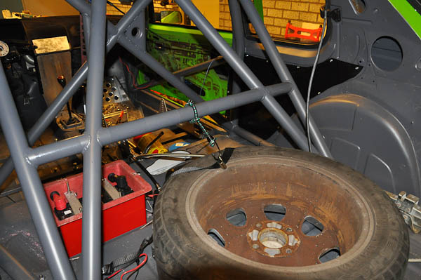

Stukje creatief gebruikte spin om de achterkant van de driesprong voor het reservewiel omhoog te houden bij het wisselen zodat we die altijd makkelijk bij kunnen. Daar achter een van de 2 platen die al gemaakt zijn voor in de carrosserie, morgen die voor de deuren.

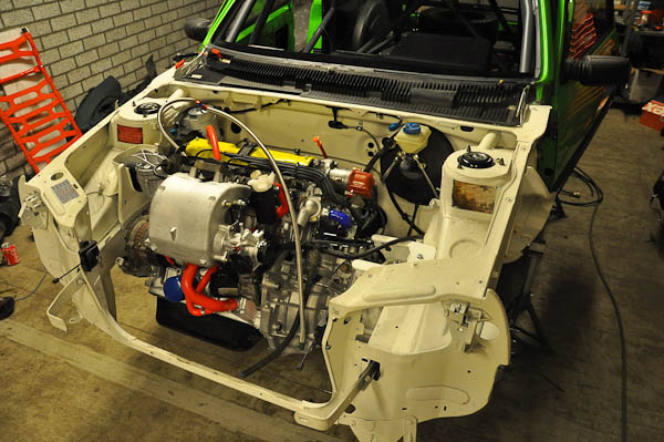

Alles op z'n plaats in de motorruimte. Nog een paar detailtjes netjes afwerken en dan de rest van de auto opbouwen.
Franc maakt dit morgenvroeg nog even enigszins netjes waarna we al het overbodige touw netjes weg gaan knopen.

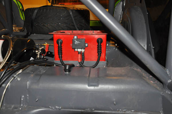

Mooie nieuwe steunen (een van de grote tegenvallers die wel voor een veel nettere oplossing dan we eerst hadden heeft gezorgd) voor de brandblusser en de accubak.
