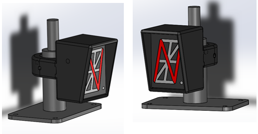

Vervolgens ben ik begonnen met het in SolidWorks uittekenen van het behuizingskastje waarin het ledscherm geplaatst moest worden. Aan dit behuizingskastje heb ik meteen een steun getekend waar het geheel mee aan een bestaande steun in de rallyauto bevestigt kon worden. In het kastje, achter het led- scherm zit ook meteen het microcomputertje (Arduino) bevestigt.
3D SolidWorks tekening

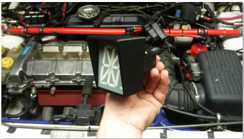

Ik heb het hele kastje 3D kunnen uitprinten via mijn opleiding op school, hierdoor kon ik ook de keuze maken voor het zwarte materiaal dat deze printer gebruikte.
3D Print met scherm
3D Print met scherm.png (175.53 KiB) 20977 keer bekeken

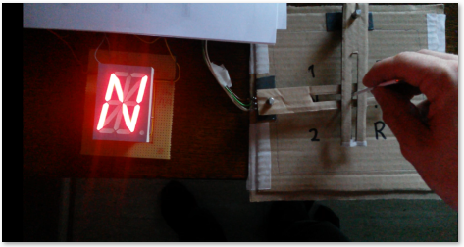

Na het uittekenen van de sensoren opstelling ben ik begonnen met het testen van de werking met het positie bepalen met de sensoren. Ik heb als eerste van karton een opstelling gemaakt, met een pennenvulling simuleer ik de versnellingspook.
Kartonnen opstelling
Kartonnen opstelling2.png (235.67 KiB) 20467 keer bekeken
In het Arduino programma meet ik een voor een de posities van de versnellingen bijvoorbeeld versnelling 2:
// Versnelling 2
if((sensorValue1 >582) && (sensorValue2 > 542))
digitalWrite(2,LOW);
digitalWrite(3,HIGH);
digitalWrite(4,LOW);
digitalWrite(7,HIGH);
digitalWrite(8,LOW);
digitalWrite(9,LOW);
digitalWrite(10,LOW);
digitalWrite(11,HIGH);
digitalWrite(12,HIGH);
digitalWrite(13,HIGH);
Uitleg:
Als potmeter 1 links onder is (Boven 582) en potmeter 2 (Boven 542), dan gaan er 5 segmenten branden (3,7,11,12,13).

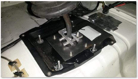

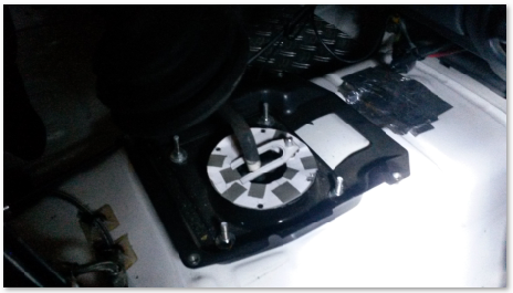

Toen dat klopte, heb ik een stalen versie gemaakt en van aluminium de twee meeneem vingers. Dit geheel heb ik gemonteerd. Uiteindelijk moet het stalen plaatje nog rondgemaakt worden en gespoten om roest te voorkomen.
Zie volgende bericht......
JorisHubers
Berichten: 6
Geregistreerd: di okt 11, 2016 17:50
Woonplaats: Milheeze
Re: Gear Indicator Project
Berichtdoor G33R7 » vr okt 28, 2016 12:14
Waarom de versnelling niet bepalen op basis van toerental en snelheid? En wat is het voordeel van een schakel indicator op een handbak?
G33R7
Berichten: 92
Geregistreerd: ma nov 05, 2007 12:49
Berichtdoor JorisHubers » vr okt 28, 2016 12:18
Vervolg.....
Staalplaat sensoren
Staalplaat sensoren.png (207.34 KiB) 20466 keer bekeken

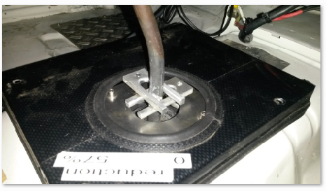

Daarna de afschermingskap weer geplaatst en klaar. Het enige wat nog gedaan moet worden is het netjes bevestigen van de stofhoes.
Sensoren met afschermkap
Sernsoren met afschermkap.png (217.4 KiB) 20466 keer bekeken

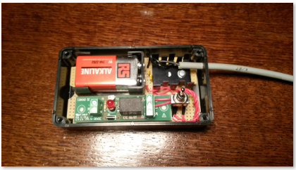

Als laatste heb ik nog een voedingskastje gemaakt. Hierin zit:
- Een 9 Volt batterij, dit is een onafhankelijke stroom toevoer zonder de auto, dit heb ik gedaan om storingen in het elektrische systeem van de auto te kunnen uitsluiten.
- Een relais om het scherm automatisch te kunnen laten aan gaan.
- Een spanningsregelaar om 9 Volt om te zetten naar 5 Volt.
- Een 3 standen schakelaar (Auto / Off / On).
Inhoud van het voedingskastje:
Voedingskastje

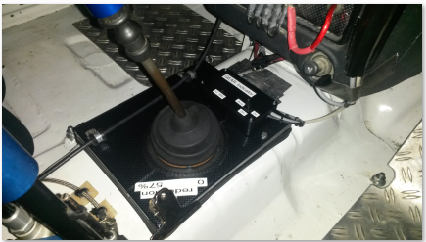

Hier zie je hoe het kastje geplaatst is in de auto:
Voedingskast in auto
Voedingskast in auto3.png (234.08 KiB) 20465 keer bekeken
Ook hier nog twee foto's van het printplaatje en hoe het schermpje bevestigt is, dit geheel is daarna geplaatst in het 3D geprinte bakje.
Printplaat
Printplaat met scherm
Printplaat met scherm.png (174.04 KiB) 20465 keer bekeken

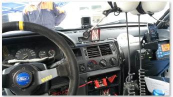

Een foto van het eindresultaat:
Eindresultaat

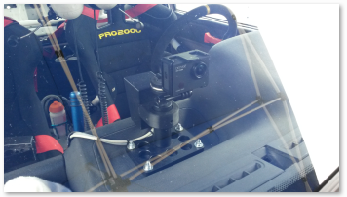

Het steuntje waaraan het schermpje gemonteerd is zat al langer in de auto, hieraan zat namelijk onze actiecamera gemonteerd. Het scherm zit laag genoeg zodat de camera ook nog voldoende plaats heeft.
Eindresultaat2
We hebben een aantal weken geleden de Hellendoorn rally gereden, hierbij heeft het schermpje de eerste rally met succes gehaald. Ik ben erg tevreden over het eind resultaat, en hoop dat het schermpje nog lang mee gaat.
